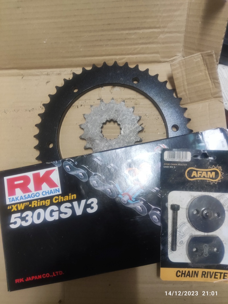

L'outil Afam fonctionnera tout aussi bien sur un kit chaîne DID, si le maillon à riveter est creux

Re: Patins de chaine
Oui, j'avais vu.
Ce que je retiens c'est qu'il faut y aller tout doucement pour être à la même côte que les autres maillons et ainsi ne pas écraser les joints et faite un point dur.
Après, pour le sertissage, c'est les doigts dans le nez étant donné que ça doit bloquer quand c'est bon.
J'en étais resté avec l'outil de sertissage où on vient taper au marteau, là ça paraît effectivement beaucoup plus simple.
Je vais commander l'outil et voir où je prends le kit chaine. Ensuite commande des patins et surtout de la motivation maintenant que les températures on bien baissées
Bon, outil reçu, ça c'est fait.
Vous avez une adresse sur le web pour l'achat de la chaîne ?
J'ai vu pas mal de boutiques avec des prix similaires.
Je vais voir aussi sur Grenoble qui peut faire afam et si la différence des prix n'est pas énorme je le prendrai en boutique, je préfère.
Sur les Speed 1050,les kit chaînes d'origine sont très solide sur la durée, tu ne trouveras pas mieux chez Afam, en plus avec le kit d'origine, la rondelle de sécurité du psb est fournie
Oui, c'est ce que j'ai vu sur les fiches pour la rondelle.
Si c'est vraiment comme le kit d'origine, ça sera donc axes creux, donc OK avec l'appareil.
Et puis il y a le caoutchouc sur le pignon
Par contre, si je reçois axes pleins, dans l'cul Lulu
'tain
cela fait maux.
Je viens de le prendre sur la tete pour répondre
Colére que je suis....
Axe creux pour le montage à Riveter (mettre la graisse du sachet ainsi que les joints.
Chaine hyper renforcée.
cela fait maux.
