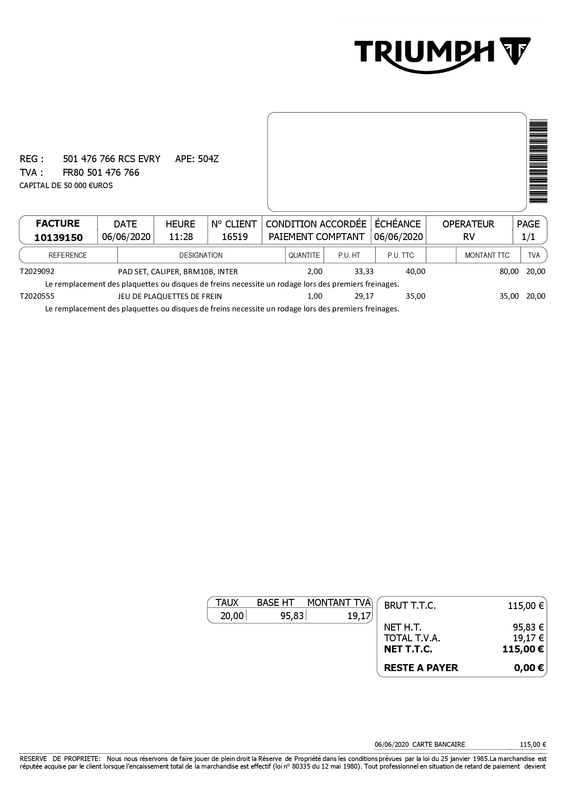

Message par speedfour91 »
WM74 a écrit : 12 août 2021 07:32 Intéressant merci.
Quelqu'un à la réf des plaquettes avant Brembo pour un Speed rs 2020 ?
Tiens un ancien message que j'avais posté :vmotard: , le prix à peut être changé mais voici la ref :
Prix , chez Triumph , pour le jeux de plaquettes avant ET arrière
Aucun interet à trouver de l'adaptable , pour moi en tout cas ;)
