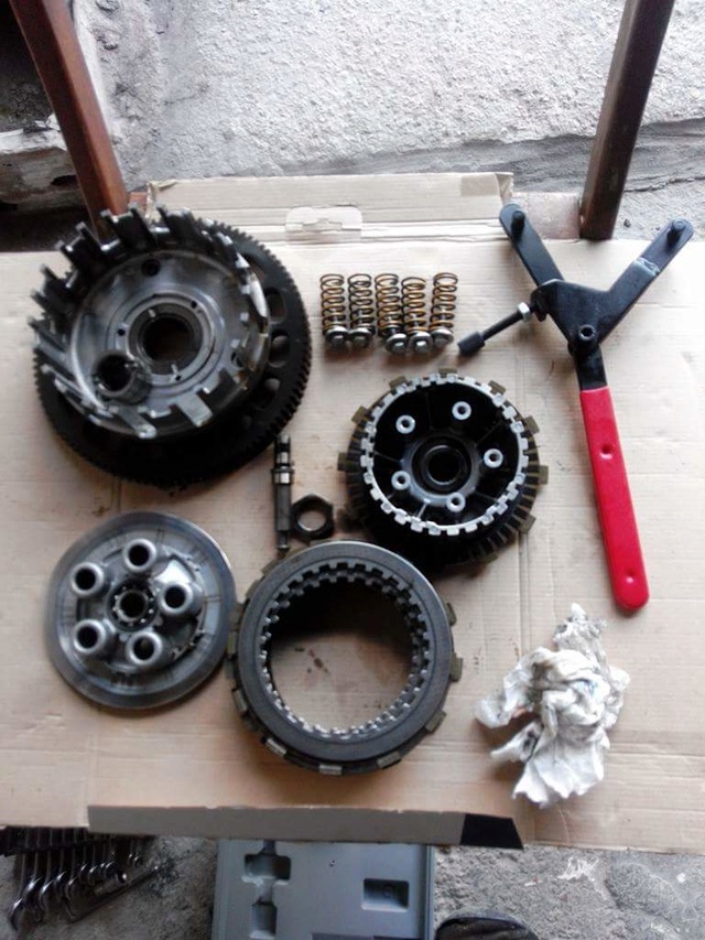

Tu as des photos de la pièce HS ?
Ça peut peut-être appuyer ta demande de prise en charge.

Allez,
je suis bon joueur...
Hinckley à choque plus une dynamométrique plus un joint ou pâte anaérobie est le tour est joué...
Speed R 2016/..
https://www.worldoftriumph.com/partscat ... 73563-0-2/
2T1172300
(PFKL2307367)COMP EXTERIEUR, EMBRAYAGE
https://www.worldoftriumph.com/partscat ... 65900-0-2/
Speed 2011/15
2T1172300

Même ref

travail facile à faire
même le bougre de sylv1
avec ses 2 mains et 10 pouces la fait

Pas dur du tout c'est vrai. Je l'ai encore fait vite fait sur une autre moto ce WE...ça prends 2 heures maxi sans se presser
Il faut un peu de matos quand même.
Par contre je reste très sceptique sur un mauvais montage en usine.... C'est totalement utopique.
La seule chose qui aurait pu arriver c'est un mauvais serrage au couple et en usine c'est aussi très improbable.
Plutôt un problème de qualité de la pièce.

Je pense aussiun problème de qualité de la pièce.

Probablement les ressorts de compensation cassé

Tu as déjà vu ça? Il faut y aller pour casser ces ressorts. Je n'en ai jamais vu de cassés.
Mais tu as sûrement raison en y réfléchissant
