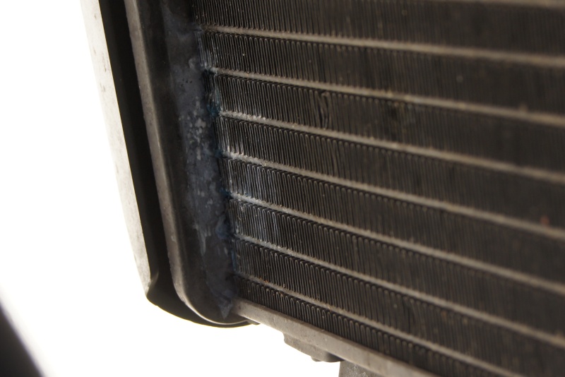

Depuis hier, fuites sur le radiateur ! Un peu suspecte la fuite car j'ai pas l'impression d'avoir d'impact la où il y a les fuites :) !
Infos sur la brêle : elle est de dec 2009, 31000km, première main.
J'attends de voir, la concess' appel mardi pour tenter de le passer en garantie ! Bref y'a plus qu'a attendre et croiser les doigts
Une fuite principale au fond, puis deux plus petites une en décalé haut dessus de la principale et une autre au premier plan de la photo.
En détail cela donne :

eh ben pareil, chez moi...Speed de 2005, impacté en plein milieu, mais ça ne fuit pas toujours <beh
Je pense que ça fuit quand le moteur est à l'arrêt et que la pression monte par la propre inertie de la chaleur du moulin.
Donc chez le concess: 693€ TTC
avec un radiateur à 579€ déjà!
Donc leboncoin, et j'en ai trouvé un qui provient d'un modèle 2009 (même radiateur) dont le moteur avait
une bielle dans le sac.
Radiateur plus ventilo 250€ FdP compris!
Allez, zou c'est parti!

Oui blanc d'oeuf c un remede de grand mere ! ca fonctionne normalement.
La le mécano me conseillé de vidanger le circuit, de brasser un additif antifuite avec le liquide de refroidissement et de réinjecter !
Bref, j'attends demain pour tenter la garantie car aucun impact sur le grille pain , ca ressemeble plus a des points de faiblesses sur des soudures !
On verra demain soir, j'espère que la garantie va marcher, d'autant plus quelle se termine en décembre !

Bon le radiateur est pris en garantie <cool>
:amen: Triumph.
A suivre pour l'origine des fuites !

m'empêche que l'additif anti-fuite pour liquide de refroidissement, c'est bien pour dépanner,
pour les bagnoles ou les camions, tracteurs ok, mais pour nos brélons...,
j'ai préféré changer mon radiat, 250€ d'occasion, suite à bielle coulée sur leboncoin,
Je n'avais pas envie de prendre le risque d’obstruer d'autres partie du nid d'abeille qu'il y a là-dedans...
Après pour le blanc d’œuf..., je me vois mal coincer un œuf entre la selle et la trousse à outils, juste au cas ou.
du coup je cherche une grille de protection, car pour mon cas
ça provenait bien d'un impact de caillou ou autres débris routier...

Bon désolé de rouvrir le sujet mais ca ne valais pas le coup de refaire un nouveau mais pas content d'un petit défaut qui coute bonbon :carton_rouge:
Voila j'ai donc un :Speed_logo: de 2010 et j'ai le meme soucis que dans le titre de ce post. Le radiateur est intact est pourtant j'ai 2 micro fuite sur le côté droit de la moto (quand tu te mets en face) qui se trouve a mi hauteur du radiateur.
J'ai discuter avec un ami a moi qui a une entreprise de soudure et radiateur moto (qui s'occupe d'ailleurs de fournir les radiateurs de team officiel pour le surpermot , mondial motocross et endurance ) et d'après son expérience les radiateur de Triumph sont poreux.
Il faut changer le faisceaux (nid d'abeille) pour être tranquille et mieux refroidir. Sauf que ca coute un peu quand même. <sm>
Du coup soit sur ebay tu trouve un radiateur neuf a 135 euro mais c'est du chinois ? soit tu change avec origine et tu paye un tonne ? au risque d'avoir a nouveau le soucis plus tard , soit il me le change ?
Évidemment, depuis que je fait de la compétition j'ai toujours fait appel à lui et c'est un très bon mais je voulais savoir si il y a d'autres avis qui penche vers le fait que j'ai pas de chance ou que les radiateurs sont fragiles ???
Ah oui pour finir ca me coute donc 250 euro pour retrouver un radiateur neuf mieux que origine <wow <wow
Si vous voulez une bonne adresse c'est radia soudure à Cusset à coté e Vichy !! <cool>
